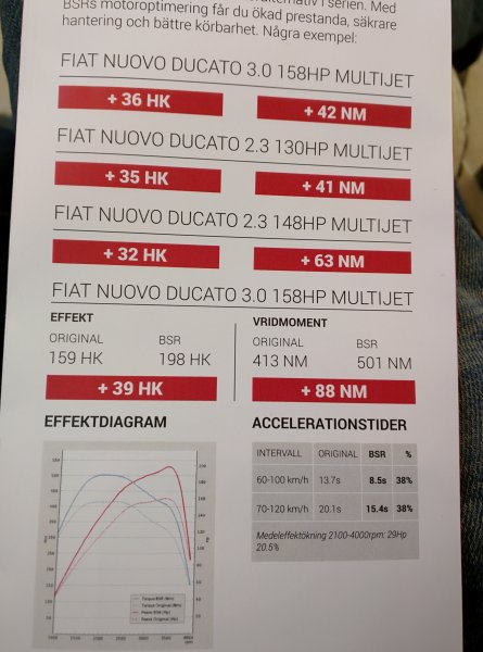

Jag köpte ett kitt från BSR nu på Elmia. Glad i hågen gjorde jag uppdateringen när jag kom hem. Hör och häpna men jäklar vilken skillnad det blev, riktigt nöjd.
Dethleffs integral 131hk original och 166hk efter uppdatering samt 41nm mer läste någon stans att BSR skulle ge ca 173hk på en 2.3 motor då originalet ligger på 138 men kallas 130...

Hej Andy Det där ser ju bra ut Har en kcr-box i min 2.3 2011 som jag är nöjd med . Vad fick du ge för din kit ock var det svårt att programmera den ,
