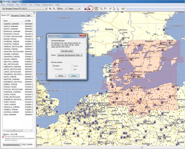

Man kan använda Mapsource.
Anslut GPS'en.
Markera kartdelarna som du vill föra över (med knappen till höger om den inringade)
Klicka på knappen "Skicka till enhet" (den inrigade)
Bocka för "Ta med ruttberäkningsdata" (Längs ner till vänster i bild. Aktuell datamängd visas också).
Klicka på "Skicka"
Det kan ta en god stund, så prova först med ett litet område!
(Klicka för större bild)
