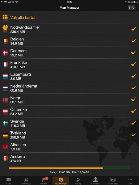

Nu har jag fått svar från Navigon (via tfn)
Man ska, precis som jag skrev, ladda ned programmet NavigonFresh, öppna det, ansluta Navigatorn och när den finns ansluten och syns längst ned på vänster sida ska man klicka på "ange kod" i fältet ovanför.
Nu öppnas en "popup-ruta" till höger och här ska man ange den aktiveringskod man ska ha fått på mail. När den är godkänd ska man gå till "Download kartor och tjänster" och här får man en meny över vad man har beställt och kan ladda ned. Sedan är det bara att klicka sig vidare och nedladdningen startar. Det tar en stund.
Johan K.
