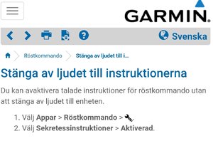

I min Garmin 770 försvinner kartan ibland och en grön skärm med olika alternativ framträder. "Fru talman" säger: "säg ett kommando". Eftersom alternativet "återgå till kartan" finns så säger man det högt och tydligt. När man upprepat detta kommando ett antal gånger så fattar hon och kartan kommer tillbaks.

Vi har märkt detta också
Ibland är det radion som försätter gps-en i detta läge ,ibland är det vi som pratar med varandra.
Det enklaste är nog att stänga av funktionen ”röststyrning” på gps-en
Tack. Har ändrat, hjälper förhoppningsvis.

Det hjälpte något men inte helt. Den gröna skärmbilden kommer fortfarande upp emellanåt, men hon är tyst och begär inte att jag skall komma med ett kommando. Och redan första gången jag säger "visa kartan" så fattar hon, därvidlag är det en förbättring.
Men den gröna skärmen kommer fortfarande upp ibland.
