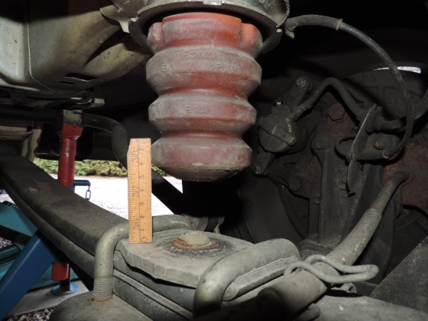

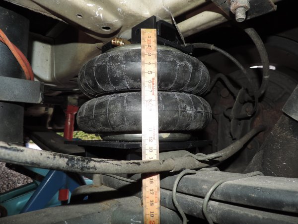

Är det någon som monterat KARNAGs Ride-Rite med Firestone bälgar till en Ducato X250 (årsmod-11, 40H chassi, 4 ton)? Jag provmonterat och får 40mm fjädringsrörelse vid last/rörelse som max, sen blir det stumt stop, därefter blir det däcket som får ta upp ytterligare fjädringsrörelse! 40mm anser jag är alldeles för lite! Någon som har erfarenhet av denna luftfjädring? Bilden föreställer test-montering vid olastad bil och där bälgen kan vara max hoptryckt = 85mm.
125 - 85 mm = 40mm fjädringsväg till "botten".
Bilen är olastad = normalläge hjul <> kaross.
Mvh Philip

Till Fiat X250 > 6.125:- inkl moms. Då utan kompressor, man fyller med 2 st bildäcksnipplar > monteras i kjolen/karrosen bak. Luftbälgarna är lätta att montera själv. Det som blev lite stökigt och trångt var att montera av original genomslagsgummit. Man ska egentligen ha ett specialverktyg, men jag löste det med en stor rörtång.

Varför jag vill montera hjälpfjädring är att bakfjädringen i original hänger vid last.
Långt överhäng, cyklar längst bak, elagg, verktyg, mm gör att fjädringen bottnar. Läs andras med samma problem + JANKROs kommentar. Jag har förstärkt framfjädring som är OK men med fulllastad bil "hänger" den alltid på på bakhjulen = är inte bra + ser osnyggt ut. Mvh

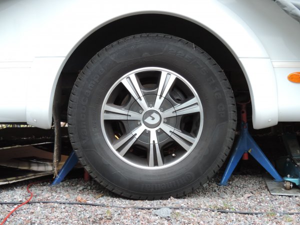

Glömde: vid 125mm bälghöjd blir min bil korrekt visuellt = ser bra ut däck<>kaross.
Det ger då med minimum 85mm bälghöjd 40mm max fjädringsväg till botten.
Skulle jag öka avståndet till > 125mm kommer bill att stå på tå / luta framåt.
Bilden visar däck/kaross vid 125mm bäljhöjd.

Hej EPersson.
På bilderna är bälgen "torrmonterad" dvs inget är fastdraget = inga klamrar bottenplatta/bälg runt bakaxel etc. Alltså inget tryck i bälgen. Tomfjädringen i bälgen gör att är den sitter rätt som även kommer att gälla när den är fastmonterad.
Jag har nu pratat med Magnus/Karnag och han kan bara säga att det "bör/ska" fungera med 40 mm fjädringsväg. Dom har inte fått någon retur med denna bälg på X250. Kan bara lita på vad dom/Magnus säger i detta läge och jag kommer att montera fast bälgarna. Jag kommer INTE att pumpa upp till mer fjädringsväg så att bilen kommer att stå på tå där bak. Nu vet Kanag om detta problem med MIN bil. Funkar det inte kommer jag returnera med full återbetalning, och det verkar inte vara något problem. Jag återkommer i frågan efter påställning i början på april. Mvh
