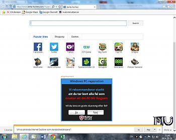

Sedan ett par dagar har min startsida både i Crome och Explorer bifogade utseende med address: delta-homes
Har gjort alla ändringar i inställningar och sökt igenom datorn med AD-Aware osv. Inget hjälper. När jag går till knappen "öppna startsida" kommer jag till min vanliga startsida.
Har avinstallerat alla program som blivit inladdade sedan problemet började, bl a hittade jag ett kinesiskt program som jag inte vet var det kommer ifrån.
Vad mer ska jag göra för att bli av med detta?
Tacksam för hjälp

Tack men jag har redan gjort allt detta. Hjälpte inte! Har Windows 7. När jag öppnar ny flik kommer rätt sida upp. Det är när programmen startas som det blir fel.

Nya problem har uppstått. För att kunna göra systemåterställningen var jag tvungen att avinstallera Panda antivirus. Efter återställningen försvann den felaktiga startsidan. MEN nu kan jag inte återinstallera Panda för den ligger på något sätt kvar fast den inte funkar. Den går inte att helt avinstallera heller och jag kan varken ångra eller göra ny systemåterställningen. Hela tiden kommer det upp en ruta från Inicio exe att "rtl 120 bpl saknas i datorn" .
Känns som att jag hamnat i moment 22.
HJÄLP !!
