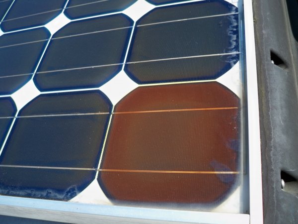

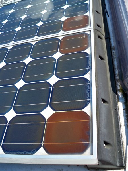

Jag har en undran om mina solcellspaneler. Dom är missfärgade (bruna) i en del sektorer. Jag tvättade av panelerna & mätte laddspänningen 20,3V vid sol från klarblå himmel. Jag har ingen aning hur gamla dom är eftersom satt på plats när vi köpte HB'n. Är dom kass pga. missfärgningen? Jag har heller ingen aning om deras effekt. Storleken är 4,5x53x119. Kan man med dessa mått avgöra effekten? Är laddspänningen 20,3V normalt. Jag använder en Ctek D250S DUAL som regulator.

Hallo Bennsan, har aldrig sett "bruna" solceller (har du sprickor i glaset så vattnet har trängt in?), men det kan fungera ändå! Voltmäter är en sak, men jag hade gärna testat med en Amperemätare (sätter man runt den ena kabeln). Visar den 6A eller mer när solen lyser, voila... då borde det vara OK. Sen kommer nästa fråga och den handlar om regulatorn! Vad säger den, vad vet du om den? Har du en EBL, då är det utanför mina kunskaper...

Troligen fukt, att mäta laddströmmen från panelerna är nog viktigast. Påverkar nog totaleffekten en del. Storleken borde ge ca 85 W per panel Max. Men som tidigare säger mät strömmen, enklast genom att lossa kabeln från Ctek-en och kortsluta med amperemeter som tål 10A. Eller en tångamperemeter för likström som någon kan hjälpa dig med, då behöver inga kablar lossas.

De 20 V som du kan måle forteller at det ikke er brudd i kretsen, og ved en kortsluttnings måling i Sverige vil allt over 2 A være bra. Optimal sol vil gi over 4 A på det panelet. Fukt kan ha trengt inn gjennom en dårlig fuging, normalt er det lagt enn tynn stripe fugemasse langs kanten av glasset før montering i rammen. Her ser det ut som det mangler litt i hjørnene.
