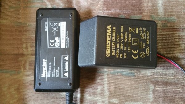

Kan man göra så här eller är det helt galet

Kan du beskriva lite närmare? Varför gå via 220v när du ska driva 12v fläkt??
När jag kör husbilens elverk någon timme varje dag för att ladda batterier så blir det väldigt varmt . Jag vill ta strömmen från elverket 230v för att driva fläkten, jag vill inte ta ström från laddaren Cteck mxs25 då tiden för att ladda batterier blir längre. Snart är sommarvärmen slut så då fungerar allt normal:twitcy:

Har ikke generatoren en 12V utgang også? Du kan finne effektive 12V fläkter beregnet på pc strømforsyninger med mye lavere strømforbruk. En eller flere slike på 12V fra generatoren og kjølingen går av seg selv, mangler denne utgangen så burde den største du har fra før klare opp til 4 slike datorfläkter.
Parallell kobling av batterieliminatorer vil i de fleste tilfeller ikke fungere, og skal en få det til å fungere så trengs ekstra elektronikk som fort blir dyrere enn å kjøpe en som er stor nok.

ja, generatorn har ett 12v 5 amper uttag som är avsett för att ladda ett batteri. Jag använder det för en fläkt. denna:
Motorrumsfläkt - Biltema
men jag vill sätta in en till sådan fläkt, därav min fråga. Ska åka till Harald Nyborg. de hade en för 129 kr. Tack cgwik
