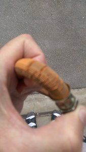

Jag gjorde en sådan andra året jag ägde min husbil, de trycksatta bara slangarna som sitter mot gasolflaskorna, jag fick mitt märke att det var ok, senare bytte jag ut dessa slangar mot nya med brottventil.
Så här såg mina 11år gamla original slangar ut, som blev godkända.
Jag rekommenderar starkt en professionell täthetskontroll på en seriös verkstad där de kopplar på en avancerad maskin på systemet, och man får ett utskrivet protokoll från maskinen, det viktiga är tätheten/funktionen på säkerhetsventiler på spisen, och ev värmare som har brännare i bodelen.
