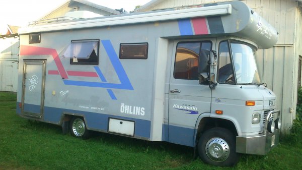

Har en Omnistor safari-room markis ca 5,5*2,5m som jag inte lyckas att veva in helt.
Den rullar inte upp sig jämt, så den kopplar fast sig bak medan framkanten är 20 cm ute... Vad ska jag göra??
Har testat att veva ut den helt och sedan börja om men utan förbättrat resultat.
/Linus

Har inte sett några lagningar på den. Dock är det ett veck på ett ställe, kan det vara det som stör? Har bara ägt husbilen i några veckor och den ska säljas igen, så jag är mest intresserad av att få ihop den så att säga...
