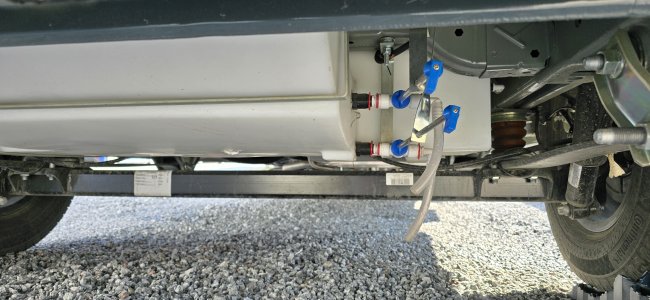

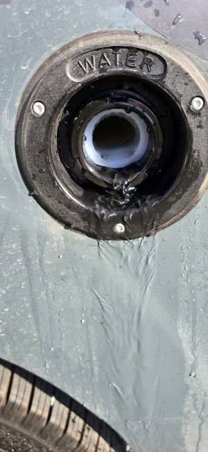

Har blivit med ny husbil. Denna har tryckvattensystem till skillnad från min förra husbil som hade dränkpump. Skulle fylla vattentanken för första gången idag men det blir mottryck och vattnet flödar tillbaka ut ur påfyllningshålet igen.
Med de två avtappningskranarna på tanken öppna kunde jag fylla tills vattnet var vid den övre av dem, 1/3 av tanken, men sedan blev mottrycket för stort.
Tanken har aldrig varit fylld förut, ny bil som levererades med tom tank.
Testat med pumpen på och av, kranarna öppna och stängda, körde till och med sidan med påfyllningen upp på nivåklossar så hela bilen lutade, men inget verkar hjälpa.

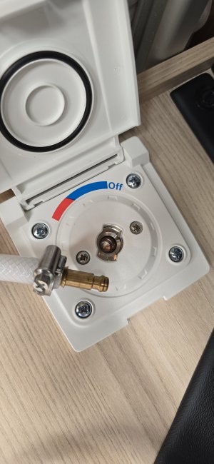

En annan vatterelaterad fråga:
Fick med en duschslang till utedusch-uttaget i garaget, men är det rätt koppling på den för uttaget? Verkar inte riktigt passa.

När du fyllt tanken står bilen på genomslagsgummit inte mycket fjädring där, nu har det inte med din frågan att göra men intressant att se hur man bygger bilar.
En ren gissning är att påfyllningslangen är felmonterad
Den står på gummit redan innan tanken är fylld (kan ju inte fylla den) förstärkningsfjädrar står på inköpslistan.
Du skriver ikke hvilket mærke husbil du har købt.
Jeg købte en ny Dethleffs i 2019 og der var der for meget slange mellem påfyldningsstuds og tank, så slangen havde bugtninger der hindrede vand flowet.
Forhandleren måtte kappe af slangen , og det hjalp.
Desuden skal der være en udluftning ovenpå tanken som er forbundet med en slange. På nogen biler går den ud under gulvet og på andre går den retur til påfyldningshullet. Denne udluftning kan være stoppet og så kan du ikke fylde vand
Tack! Det är en Challenger F&S.
Det känns som att det mycket väl kan vara luftningen som är problemet då första typ 20 literna går bra att fylla.
Ska ta in den på jobbet imorgon så jag kan krypa under och kolla närmare på tanken. Har tyvärr ett par timmars resa till handlaren där jag köpte den så skönt om det är något jag kan lösa själv.
