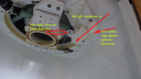

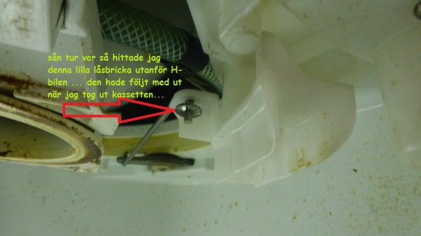

Jag har ju inte tid att vänta så jag fick försöka lösa problemet innan det trycker på igen :twitcy:... det är inte lätt att komma till när kassetten sitter kvar.... så jag provade först med en kraftig ståltråd där jag böjde ena ändan som en krok... det gick väldigt bra att ta tag i vreden men den ville inte gå helt runt hur jag än försökte... tills jag förstod att den kanske skall tryckas framåt.... så snabbt in efter en tunn bokelist som jag har ett par av (alltid bra att ha när man är iväg).... med den kunde jag lätt föra fram vreden och sen var det bara att ta ut kassetten... hur jag gjorde sen framgår av mina foton... Skit bra va???:twitcy:

På både den C2 toan jag hade innan och C200 jag har nu så går det att komma åt vridningen ovanpå tanken genom luckan, antingen för hand eller med något tillhygge. När den är i öppet läge så at det ju som du skriver att den låser kasetten i längsled
Ett råd är att "bildsöka" på tanken till den toan du har så kan du nog räkna ut var du ska vrida!

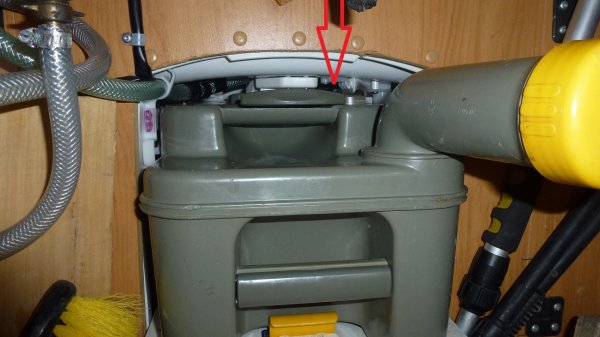

En arm inn i øvre høyre hjørne på luken og du når låsemekanismen med et par fingre, vrid denne 90 grader og kassetten er løs og med lukket deksel.

Som ni ser på måste man ha en välding tunn arm (2-3cm) om ni skalll få in den för att vrida om vreden.... inneifrån finns det absolut inga möjligheter till att göra det så där kan jag bara glömma... på bilden ser ni inte vreden då toan nu är stängd den syns bara när den är öppen..

Selvfølgelig må Hobby lage sin egen løsning på innrammingen :rolleyes: prøv en tynn pinne/kjepp og trykk helt til høyre på holderen for vrideren - den burde gi seg og smette over slik at lokket lukkes.
