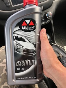

Kan denna olja vara rätt?

Känns inte rätt ! För mig som kommer från norr så används oljor med viskositet 0-30 på snöskotrar som skall vara lättstartade vintertid,alltså väldigt tunn och lättflytande,sommar tid bör det ju vara lite högre viskositet för smörjningen.

Fiat rekemmonderar Selina 5W-30W
Vid servicen på Fiat verkstan så hade verkstan i 0W-30W Selina.

Japp du har rätt, denna olja fick jag Köpa av Fiat Borås

Man kan ju alltid fundera på viskositet-talen, men den olja som rekommenderas och tillhandahålls är av kvalitet C1 som är nog så viktigt att ha i åtanke när man väljer motorolja.
