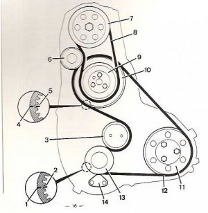

Hej, har en 2.5 utan turbo som behöver nya remmar. Hittar inga markeringar eller hål för att låsa dreven och lokala peugeotverkstaden har tydligen ingen aning om hur man gör eller hur man hittar information om det. Så jag skulle behöva lite tips hur man håller fast kam och pump och t.ex gärna med bilder på på dina specialverktyg eller vad du nu använde.
Använde inga verktyg till det. Hade en sån här: Stiftnyckel, justerbar för att spänna remmen det sista.
Det fanns markeringar på hjulet till insprutningspumpen på min. Men hittade inte på vevaxeln. Så vi sket i dem och målade bara med lackstift på alla drev, tog bort remmen o satte dit den nya. Så på bilden märkte jag upp drev 7, 10 och 13. Dem flytta sig inte en millimeter, förutom drev 7 till insprutningspumpen som man råka putta runt lite på.
Är du bara noga med markeringarna att dem stämmer efter du spänt upp och sen snurrar runt veven 2varv tills alla märken matchar igen så är det lugnt. Kändes iprincip omöjligt att råka flytta nått drev. Finns rätt mkt utrymme.
