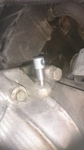

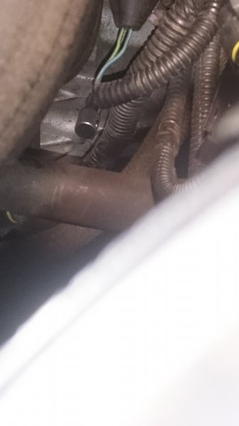

Hittade låsningen till slut.

Sv: Kamremsbyte Ducato 2.5 tdi -98
Det är inte en låsning för att du ska låssa remskivan.Det är ett indikerings hål för att veven ska komma i rätt läge.
Låspinnen passar i det hålet och låser svänghjulet. Det är ett hack i svänghjulet som låspinnen passar in i men det syns inte utan en kamera som passar i hålet.. Men vart ska man annars låsa vevaxeln . Det finns inga hål där remskivan sitter.
Det gick bra med den 8mm pinnen på bilden . Den går ner i svänghjulet. Drog med 3/4 dragskaftet och spärntag med fötterna i frambalken :cool:. Nu är det bara vänta på att kamremsats och vattenpump kommer hem.
