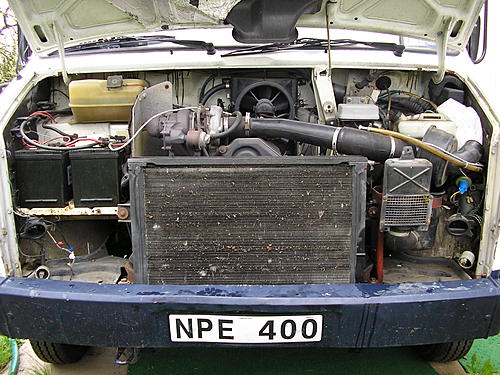

Sv: Kamrem
Jag har bytt själv på en 1988 års motor. Har noterat allt och om din motor är av samma typ så bidrar jag gärna med bilder m.m.
[/ATTACH][/ATTACH][/ATTACH]
    55,2 KB · Visningar: 490
    60,5 KB · Visningar: 487
    51,2 KB · Visningar: 484
    60,3 KB · Visningar: 482
