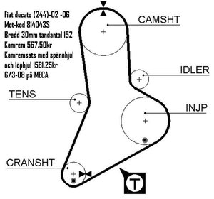

Från meca hemsidan.
    52 KB · Visningar: 56
