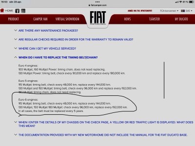

Så här anges det i Fiat Campers officiella sida för Fiat chassin husbilsbyggnationer. Det inringade gäller mitt fordon = byter alltså kamrem vart 5:e år , kommer inte upp i angivet miltal.
Trådskaparens fråga, och alla svar fram till ditt, gäller KAMKEJDA i en specifik motortyp.
