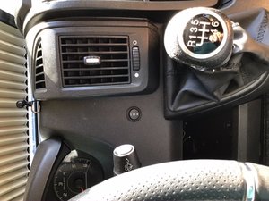

Sen är det en knapp på instrumentbrädan som vi inte vet vad den är till, går inte att hitta i instruktionsboken någon som vet?

Vi har pössle 2 win 2015 Citroën den har kedja,knappen är till radion på min

Ser inte vad det är för symbol på ”knappen”? Känner heller inte igen den från min bil. Liknar något eftermonterat, dvs inte en knapp som biltillverkaren satt dit. Har du motorvärmare? För den utseendemässiga typen av knapp är rätt vanlig för manuell start eller stopp av motorvärmare. Sen brukar det i och för sig följa med någon fjärrkontroll/app i tfn också. Har just detta arrangemang på en annan bil dvs fjärrkontroll till motorvärmaren, men även en lite anonym knapp i bilen för manuell start/stopp av värmare.
Tack då har motorn kamkedja, Ja det är en EU 6 motor med Adblue (tyskimporterad) Knappen kan vara eftermonterad, den har en rund ring i mitten och ett streck uppåt och två streck nedåt! Inget händer om jag trycker på den, verkar inte vara till radion som för övrigt bara är kopplad till tändningen går alltså inte ha den på när man står still utan att tändningen är på!
Skulle kanske kunna vara belysningen i bak - då någon av de bakre portarna öppnas?
I min plåtis sitter en sån knapp på insidan ovanför skjutdörren och styr lamporna över skjutdörren och bak i garaget.
Malibu flyttade på fiat-lamporna, men har öht inte nämnt det i manualen.
