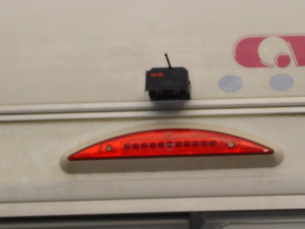

jag tänkte montera en trådlös backkamera bak på vår adriatik .Jag hade tänkt borra fast den ovanför bromsljuset är detta möjligt jag undrar om där finns några kablar el dyligt skickar med en bild .Tacksam för svar

Hej Helene & Micke, som du kanske har läst i inläggen som tråden hänvisade till, kan man ha otur så bromslyset slår in i kameran om man placerar den över bromsljuset. Men det verkar inte som du har något alternativ på din bil, för utrymmet mellan fönstret och lyset verkar för snålt för en kamera. Eftersom du skall ha en trådlös kamera så är det bra om du kan sträcka ut kabeln i sidled på insidan, för sändarantennen ligger antagligen tillsammans med elkabeln de första ca. 30centimetrarna från kameran räknat. Sedan måste du ju ha upp en strömkabel från backlampan så att kameran startar när du lägger i backen och den signalen från kameran får i sin tur bildskärmen att vakna till liv.
Det kan tyvärr uppstå ett problem om du har otur. Elektronikdelen (canbus-systemet) i bilen kan börja protestera för att backlampan börjar att dra mer ström än den borde när även kameran skall försörjas. Om man i så fall använder strömmen från backlampan till att dra ett litet strömsnålt relä och tar själva strömmförsörjningen till kameran från bodelen så verkar det som man kan komma runt det problemet, men det kan nog vara värt att först prova om det funkar utan relä.
Angående din fråga om kablar....om du menar kablar gömda inne i väggen så vet i sjutton, kablarna till bromsljuset måste ju finnas i väggen men det är nog knappast troligt att de går rakt uppåt, men man kan ju tyvärr aldrig vara säker. Det kanske finns någon som av erfarenet vet om det går (eller inte går :wall:) att borra hål över bromsljuset.

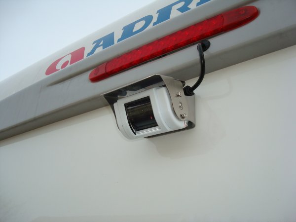

Har visserligen ej varken trådlös kamera eller samma bilmodell men åtminstone samma husbilsfabrikat.. Som jag monterade min kamera hamnade jag i ett skåp och drog därifrån kabeln de underligaste vägar men kom till framänden till slut. Placeringen av kameran är dock funktionsmässigt bra .
Kanske kan det vara till någon glädje. varken.

den är på plats fungerar kanon inget alls problem med att den sitter ovan bromsljus ,Tack för alla tips och bilder
