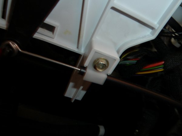

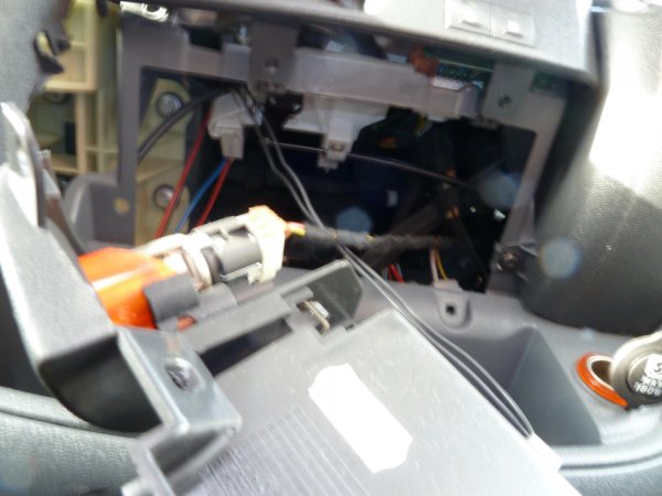

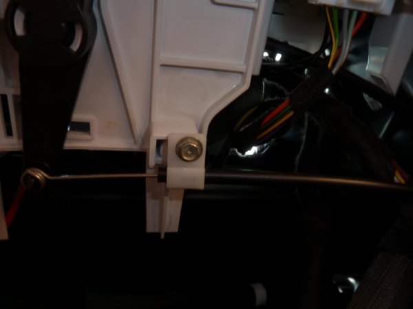

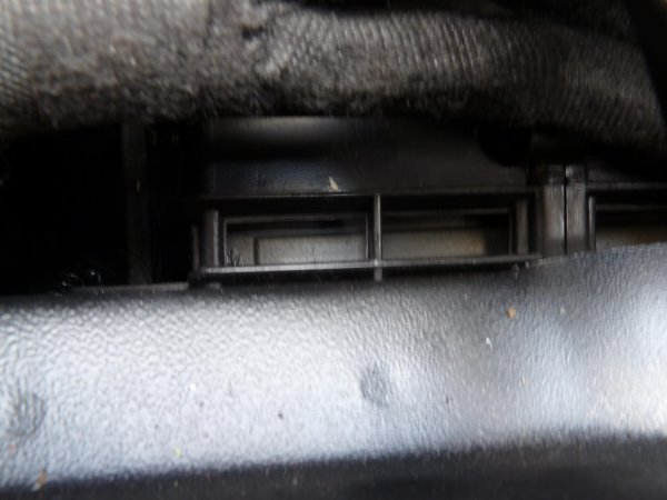

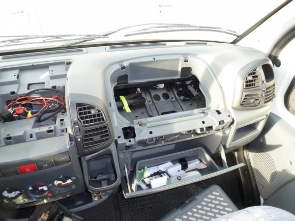

Har haft iskallt på passagerarsidan på vår Fiat Ducato Chausson 2005. När man körde drog det kallt och lådan i instrumentbrädan var iskall.Orsaken till eländet var att spjället som släpper in friskluften utifrån ej tätade när reglaget var i botten.När man kör kommer kall luft ut före värmepaketet genom insuget / spjället för cirkulation i bilen. Spjället syns om man skruvar bort lådan i instrumentbrädan(vid gula klämman). Det finns ingen justering på vajern till spjället och fästena är fasta. så det man kan göra är att flytta fästet åt sidan i hållaren där man justerar luften. Då kan spjället stänga helt och man slipper kallras.
