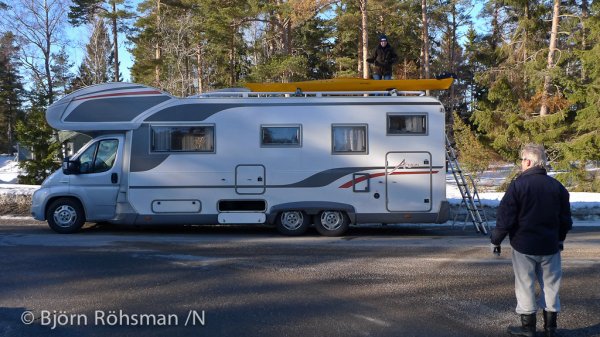

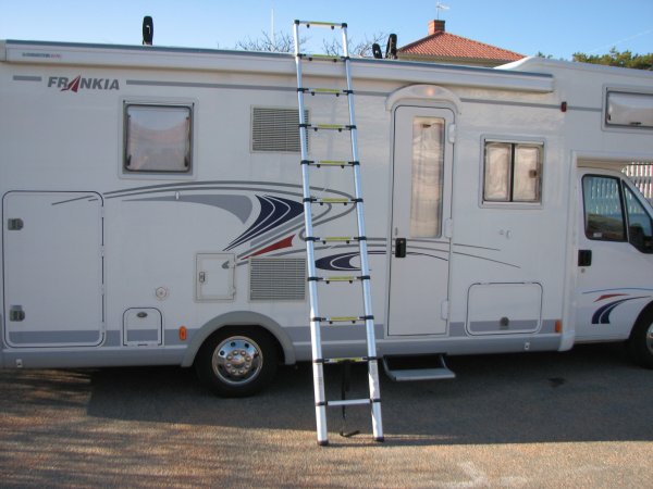

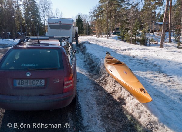

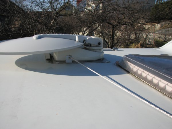

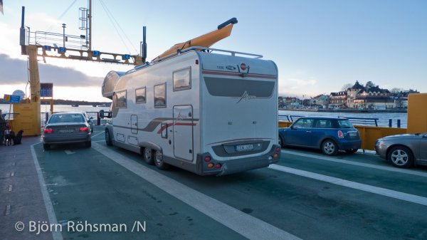

Jag har haft kajak på taket. Jag har ingen fast stege, men har köpt en teleskopstege på Biltema. Då kommer ingen obehörig upp på taket.

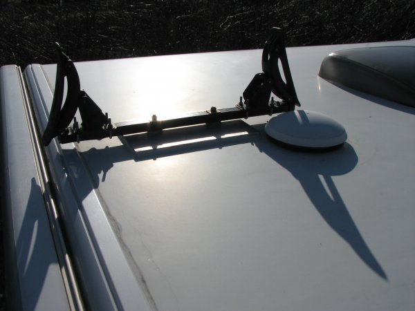

Jag har takreling och köpte Thules längsta lasthållarstänger. På stängerna har jag monterat Thules kajakhållare. Problemet var bara att dom lasthållarna inte hade infrästa spår för foten för takrelingen, det är en speciell fot för reling. Jag ska lämna in mina hållare till en mekanisk verkstad och få gjort spåren. Normalt sett så är dessa lasthållare avsedda att monteras på fordon med dropplist, och det är ju oerhört korkat av Thule att inte ha grejer som är kompatibla med varann. Det är nämligen en annan fot som hör till de hållarna, den foten går inte att använda till takreling.
Jag löste akut mitt problem genom att surra fast lasthållarna med spännremmar, jag satte hållarna vid en infästning till takrelingen, på så vis satt lasthållarna som berget. Över det drog jag rejält med silvertejp. Detta var en nödlösning för att kunna frakta ner en kajak från Sthlm till västkusten, och så fort jag får tillfälle ska jag lämna in hållarna för modifiering.
Fördelen med att ha dessa lasthållare med kajakhållarna är att man får upp hela paketet en bit från taket, kajaken kan alltså ligga över takluckorna utan att skava i.

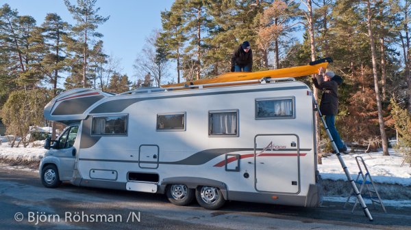

Lyfta upp den var superenkelt, jag stod på taket, vi satte en lina i fören på kajaken som jag fiskade upp till mig. En matta lades på takavslutet bak på husbilen, sen drog jag i linan, min äkta hälft tryckte upp kajaken nerifrån samtidigt som han klättrade upp en bit på den lösa stegen, sen var det bara att dra upp den sista biten på taket, jätteenkelt!

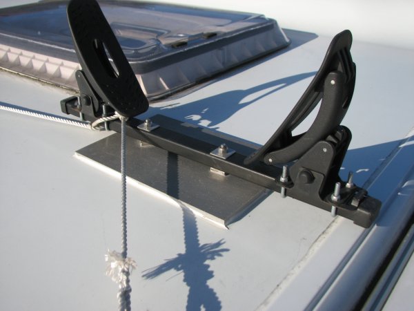

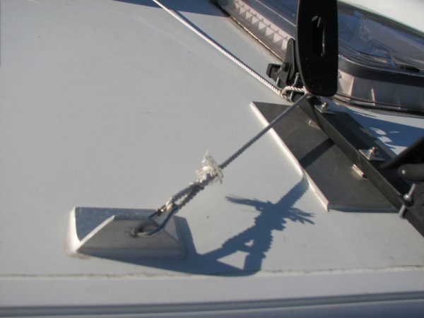

Annette.
Dom bilderna var bra! Vem är det som har monterat så? Undrar om fästena är limmade på taket?
//Lars
:yes:

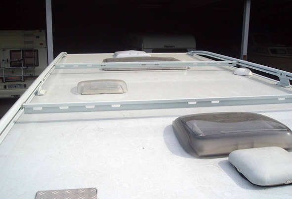

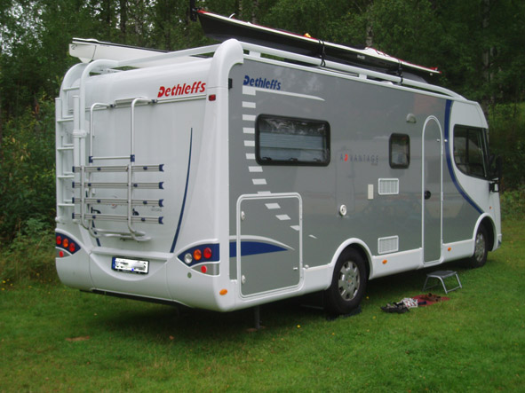

Jag har mer erfarenhet av kajaker än av husbilar. När vi, jag och min sambo, köpte husbil i somras var ett av kraven att det skulle gå att lasta kajaker. Vi tittade mest på husbilar som hade ett fast takräcke och valde till sist en Dethleffs I 6611 med just ett sådant och stege bak. Lastningen underlättas av att vi sedan tidigare skaffat oss lätta kajaker. De är tillverkade av kolfiber och glasfiber med honeycomb och väger ca 17-19 kg per styck.

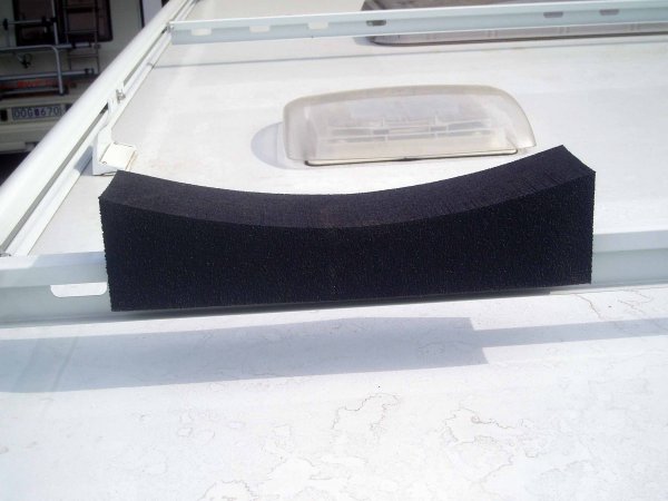

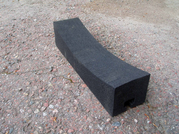

På takräckets tvärbalkar placerade vi kajakhållare av foam, köpta på Svima i Stockholm (Lastning,Tillbehör). Vid lastning klättrar jag upp och sätter mig vid stegen, drar upp fören på kajaken med en rem (hundkoppel!), varvid min sambo står nedanför och skjuter på i aktern. På detta vis drar jag kajaken upp på kajakhållarna och fortsätter så med den andra kajaken. Jag undviker på så sätt att stå på husbilens tak, vilket jag tror kan ha sina risker, samtidigt som jag inte repar vare sig husbilen eller kajakerna. Till sist använder jag en teleskopstege och fäster kajakerna med spännband i takräcket.

Dom foamhållarna var ju smidiga! Det är så bökigt att flytta runt Thulehållarna mellan olika lasthållare/bilar.
Ska införskaffas så småningom!

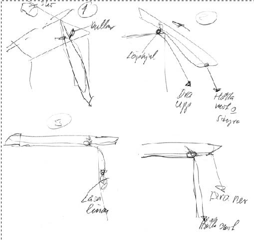

Som någon kanske minns så har ämnet varit uppe tidigare http://www.husbilsklubben.se/forums/t38771/. Då hävdade jag att det skulle gå att få upp och ner en kajak utan tillgång till stege enligt bifogat skiss. Ungefär samtidigt så infördes en artikel i Caravan Bladet dit jag även lämnade mitt bidrag. Det refucerades då och sedan dess har jag legat på för att få se lösningen som jag för övrigt har lovad Ludde Kuddsson.
//Conny
