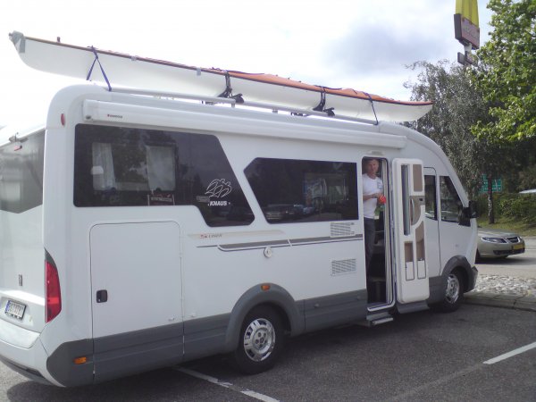

Vi har löst det så här..
Vi köpte två "vaggor" som är anpassad till kajaker, dessa sitter fast på två tvärbalkar tvärsöver bilen (sitter fast med thulefästen på befintlig rail.
Vi körde så Umeå-Italien tur och retur, funkade bara fint :)
    1,2 MB · Visningar: 38
