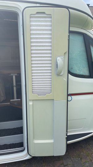

Då vår dörr står öppen har vi fått så många frågor varför vi har tre olika färger på dörren så det är dags att göra något
åt detta men vad, några förslag
Det lättaste vore kanske att demontera bitarna och lacka om men hur får man isär den

Jeg har ganske vist en Dethleffss, men principperne er de samme
På håndtaget og det nedre panel til højre sidder små runde plastdutter.
Med en lille fin skruetrækker (skruvmejsel?) kan du få dem ud, og så sidder der skruer som du må tage ud. Derefter kan du bøje med panelerne så du kan få dem ud under den sorte ramme som sidder hele døren rundt.
Jeg måtte trække i hullet til vinduet samtidig med at jeg med hånden slog på kanten af panelet, som efterhånden løsnede sig fra den sorte ramme. Jeg måtte slå ganske hårdt.
Begynd med at løsne fra rammen på den side af, døren hvor hængslerne sidder.
Håber at dette kan hjælpe, og at måske en kabe-ejer kan hjælpe mere.
