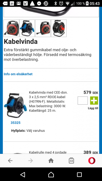

Biltema hade tidigare en 25 m kabelvinda med de blå kontakterna. Nu hittar jag inte den på deras hemsida.
Var finns att köpa liknande vinda?
Sökt men hittills bara funnit hos Conrad.
Hjälp mig att finna , tack

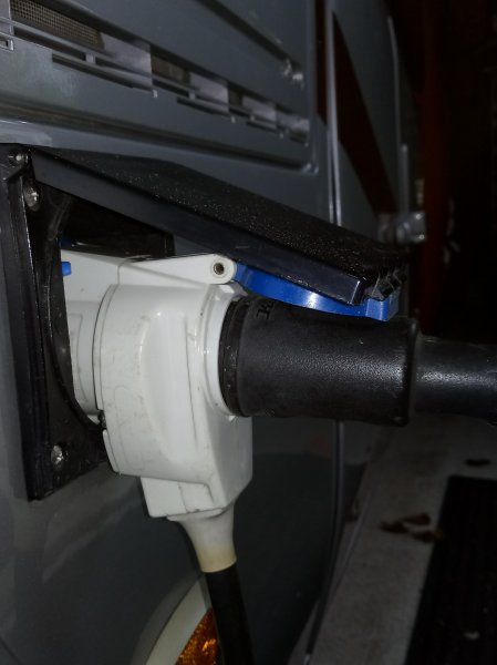

Köp gärna en sladd med inbyggd grenuttag där sladden går in i bilen. Till och från behöver man ström till annat utomhus eller i garaget. Åtminstone jag har inget uttag i garaget och vill gärna t ex kunna ladda cyklarna där. Brukar även använda en elplatta för matlagning ute.
Jag har sett bild på en sådan men aldrig hittat den i affären. var finns den?
