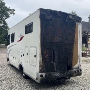

Exempel på hur det kan gå när någon inte hanterar en kabelvinda som instruktionerna anger.
Detta är från en annons i Tyskland:
Översatt med Google.
Nu till det negativa: bakpartiet fattade eld på grund av en kabelvinda som sitter (låg?*) under bakpartiet. Bakpartiet behöver bytas ut. Golvet bak är påverkat, bakpartiet helt inklusive lampor, lyftcylinder för bakre nivellering, backkamera och dragkrok, samt sovplatsen på grund av rök och släckvatten.

Har inte bilen brunnit på grund av en kabelvinda, vilket är syftet med trådens budskap.

En upprullad kabel fungerar på precis samma sätt som ett element eller en ugn.
Det blir en spole som alstrar värme, ,men lite trögare än ovanstående exempel.
Det står alltid i bruksanvisningen, fast vem läser den, och på vindan, om den är ce-märkt, hur mycket vindan får belastas.
Då står det även att den ska vara helt utrullad.
Många husbilar kan belasta säkringen med upp till 16A.
Det blir då rätt varmt i en upprullad 1,5mm2 kabel.
Har sett en hel del bränder i kabelrullar hos folk som laddat sina elbilar på dessa....

Jamen om man bara har ett par kupevärmare, plus kaffebryggare, hårtork och gasolpannan på el så kan det väl inte bli så varmt.... i sladden.
Skämt åsido.
Många har kanske inte riktigt förmågan att veta, eller ta reda på strömmen och hur mycket sladden tål.
Nog bör man ha en sladd på 3 x 2,5 mm2 till en hb.

Ja 3 x 2,5 mm2 är ett krav. Det är dock minst lika viktigt att kabeln är utrullad om man har den på vinda. Strömmen i en ansluten kabel generar värme, beroende på strömuttaget. Är inte kabeln utrullad, kan den inte avge den värmen, vilket leder till överhettning och värsta fall brand. En helt utrullad, 25 meter, 3 x 2,5 mm2 kabel av god kvalitet klarar 16 A. En hoprullad kan börja brinna vid betydligt lägre strömuttag.
