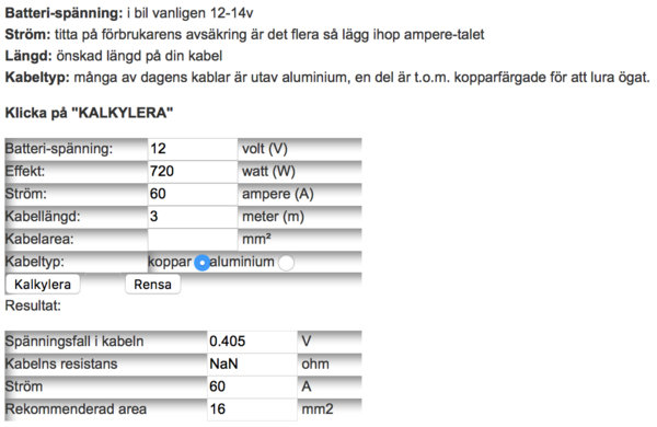

Exempel på kabeluträkning: 3m kabel, 12V, 60A laddning
Om du legger inn kabelarea i øvre del og kjører beregningen så burde du få hvor stort spenningstap du ville få. Det er dette som er avgjørende for hvor effktiv ladningen blir, ved 60A blir spenningsfallet fort stort når en går ned i area. Tviler på om du ville komme opp i 60A med 6 mm2 kabel annet enn ved lav batteristand, men se på tallene. Og kopper kabel er ikke billig, men den ekstra laderen er sikkert dyrere enn kabelen.

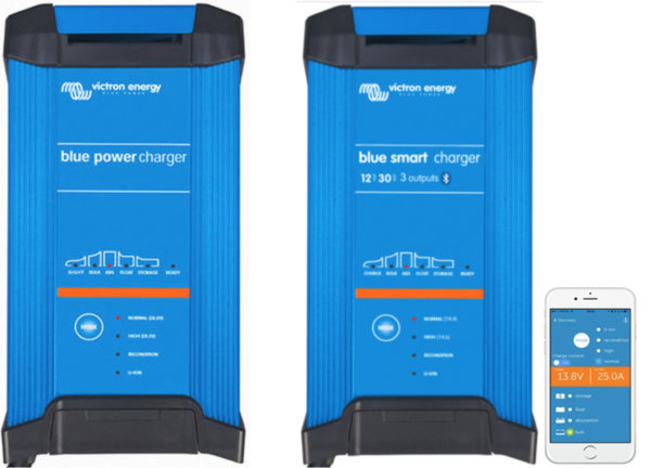

Lite allmänt om Victron's 230V laddare (tar hand om el-aggregat lika väl som "stolpe"-el):
  • Victron Power finns med en eller tre utgångar och saknar App styrning (jag bevakar via BMV-702 Bluetooth). 3 utgångar betyder att man kan ladda 2 separata batterier och även ett startbatteri. Kostar fr. ca 2000:- till 2200:-.
  • Victron Smart har på samma sätt en eller tre utgångar och kan styras med App & Bluetooth teknik. Den kostar fr. ca 2300:- till 2500:-.
PS. Det måste inte vara CTEK alltid, det finns hur många som helst alternativ på marknaden. DS.
