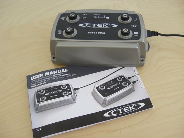

Ska börja fundera på vilka kablar och inkopplingar som ska gälla för att hämta laddström
från generatorn till laddaren för att ha fulladdade bodelsbatterier!

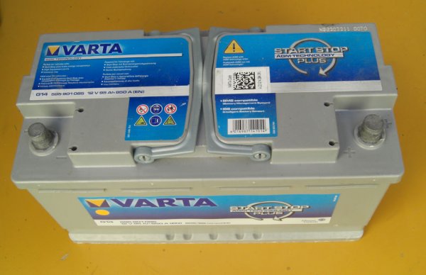

Har två VARTA AGM på 95Ah vardera, avstånd till generatorn blir mellan 2 och 3 meter.
Senare är det tänkt att jag ska koppla på en solcell på mellan 100 och 150 watt,
men det är en annan historia!
Det följer med en diger manual till laddaren men ingen stans nämns något om vilka
kabelareor som är lämpliga!
Har förstått att man måste säkra upp kablar till runt 65 ampere lämpligt material?
Man vill ju inte riskera att elda upp åbäket. :)
Sv: Kabelarea vid montage av CTEK D250S Dual?
Titta på sidan SE-85 i den manual du visar så finns tabell. Jag valde 10mm2 (2m) till batteri i 6mm2 (3m) till generator.

när jag monterade våran "dual" valde jag kablar efter "smartpass" listan på samma sida. Då slapp jag byta kablar när jag senare utökade med
tt smartpass också...

Hej Finn
Du får et spændingstab på 0,4 volt ved kun at anvende 6 qmm i 3 meter med 22 Amp (C-tek max.) fra generatoren til C-tekken.
Det ville jeg ikke være tilfreds med blot for at spare lidt kabel-gods'.
Hold dig hellere til mindst 16 qmm det giver kun 0,15 volt spændingstab.

Skyllemarks hemsida visar vad Bredomobil sagt i många inlägg, har man mycket stora batteribankar som utnyttjas till max behöver man ytterst grova kablar och anslutningar från generatorn.
Förlitar man sig på generatorn för batteriladdning så är ett litet spänningsfall av stor betydelse då batteriets laddning styrs av spänningen samt dess behov (laddningsgrad)vilket man kan läsa om på Skyllemarks hemsida eller i Bredomobils inlägg/trådar.
En Cetek D250S Dual utan Smart-pass är faktiskt inte lämplig för mycket stora batteribankar då den maximalt laddar med ca 300W (om batteribanken tar emot det) vilket kan bli för lite för de med mängder av Ah i sin batteribank och utnyttjar den fullt ut.
Detta är ett av skälen till att åsikter om Cetek- D250 kan skifta.
Cetek D250 S Dual fungerar mycket bra för oss med måttlig batteribank och det finns inte alls behov för extrema kabelarea om man har en DC/DC-laddare som den är, man behöver därför bara följa den av Cetek rekommenderad kabelarea.
Man har faktiskt nästan inget att vinna på mycket grova kablar in till Cetek-laddaren.
DC/DC-laddaren reglerar laddningsspänningen korrekt och ger upp till 20A till batteribanken om behov finns (laddningsgraden kräver det).
Om man har ett spänningsfall in till laddaren på hela 0,5V vid 20A (14,0 i stället för 14,5V) ger det endast 10W skillnad (280W mot 290W) i max effekt vilket spelar det ytterst liten roll då reglerspänningen till batteribanken fortfarande är korrekt så fort man har laddat batteribanken till ett effektbehov under 280W.
Har man ett spänningsfall på 0,5V utan DC/DC-laddare vid 20A är full laddning i batteribanken mycket svår och tidskrävande att uppnå så då finns verkligen behovet av nya kablar/anslutningar.

Det er rigtignok hvad Bäckmark skriver at der er kun ca. 10 watt =~1A forskel i opladningen, men har du kablet, kan du ligesågodt bruge en god tykkelse - det tæller altsammen.
Skulle du ønske en hurtigere ladning senere hen, så har du kablet installeret, som vil noget' mere.

Vad jag säkert vet är följande, min batteribank är 2x95Ah AGM från Varta, (eftersom bygget stannat av
