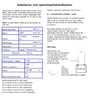

Jag funderar på köpa en inverter 1500w. Ren sinus.
Kablarna blir tyvärr rätt långa 80-100 cm
Frågan är vilken minsta kabelarea jag kan använda?
Ska ha en snabbsäkring. Hur många A bör den vara på?
Tacksam för svar. Tomas
Jag har använt denna sida för mina beräkningar.
Med dina värden inlagda, med en marginal, ser det ut såhär.
(1 meter enkel väg, 2 meter för både plus och minus pol.)
80 cm är väl rätt kort?
Den kan väl ge lite överström en kort stund. Cirka 150 A kontinuerligt. Säkring 200 A? Om de kan hamna bland kläder Så överbelastningskravet cirka 75 mm2. Så som jag minns tabellerna Garanterar fritt förlagda 30 mm2. Spänningsfallet se webbsidan i det förra tråden. Och så den största av de två svaren.
