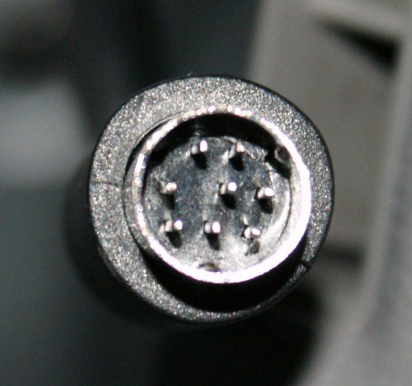

Undrar vad bildens kabel format kallas? Kommer från backkamera i en Burstner Argos och har 8 pin. Behöver hitta en adapter för att kunna ansluta kameran till 3,5 mm videoingång i en Garmin dēzl 760LMT navigator.

Tyvärr är det en ostandardiserad 8-pin, signalen kan ligga var som helst, skulle väl kunna kallas 8-pin mini DIN.
En avart till 7-pin miniDIN som i sin tur är en ostandardiserad 7-pin version av 4-pin S-videokontakten (som är en standard).

Då blir det att köra navigatorn och backkameran separerade och kolla läget när backkamera bytes mot ny.
