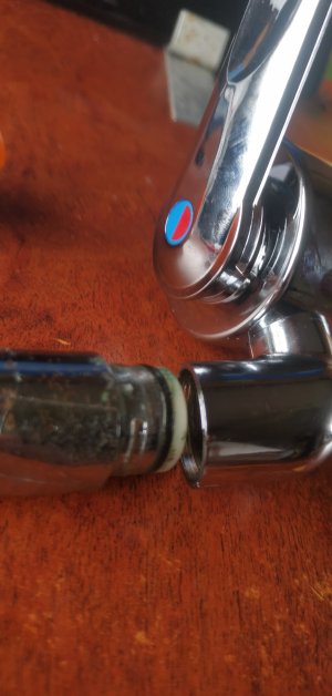

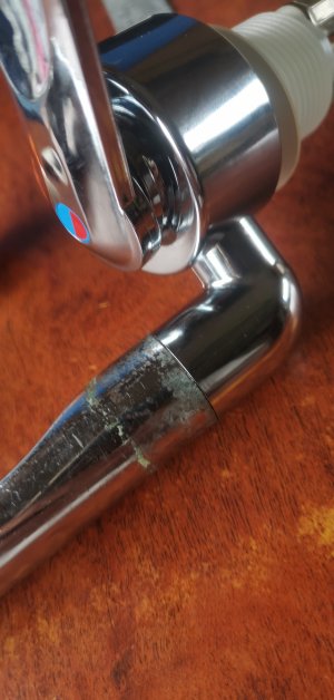

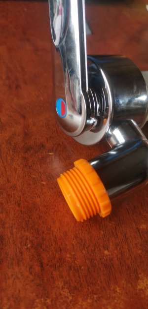

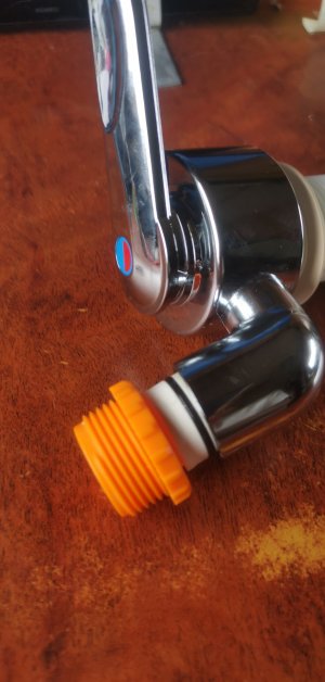

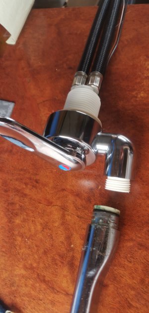

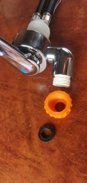

Jag hittade en helt ny dusch kran på tradera... 250spänn.... Då slog jag till eftersom min kran läcker och handtaget gått sönder :eek:
När jag väl fått kranen och skall se om armen passar... Så ser jag att det är gänger på den nya medan min har en o-ring och trycks fast.... Shit tänkte jag...
Men efter ett tag börjar jag fundera... Det är samma kran, men med två olika anslutningar.. Inte tillverkar men två olika tänkte jag och fundera på hur jag skall lösa detta... Inga av mina rör kopplingar i plast passade... Så då är det bara att se om jag kan få ut gängerna...:eek:
Snart hittar jag en adapter som passar i gängan... Skruva ner allt det går... Och plötsligt släpper den vita plastbiten med gängorna.... Och när jag får ut den så ser jag att tänken på en kran var nog inte helt fel. . Trycker dit halsen... Och sen är det en ny kökskran :spinny:
