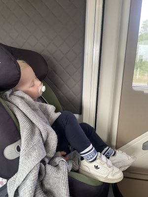

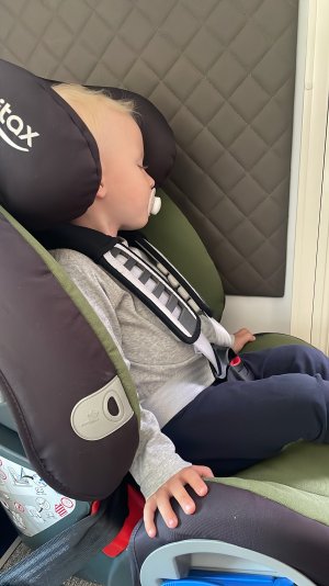

Det blir nog trångt i bodelssoffan med en barnstol där… Vi har barnbarn och på vår förra husbil med standardutforming med soffa och totalt 4 bältade platser var det ett mörker. Sedan bytte vi till en Adria Matrix som har 5 bältade platser, där den 5:e platsen monteras upp på den längsgående soffan till höger om bordet. Den monteras så att den som åker där åker baklänges, perfekt för en bilbarnstol.

Det är ett tvåpunktsbälte. Man sätter dit en stålram för ryggstödet och själva ryggstödsdynan. Tanken är nog att det inte behövs ett trepunktsbälte eftersom man åker baklänges. Vet inte om det ryms en vuxen där, man får nog inte vara XXL i alla fall. Bilen vi har är en 2019 men jag har sett även tidigare Adria Matrix annonseras som 5-sitsiga.
Jag tycker det funkar bra med barnstol där, enkelt att sätta dit barnet eftersom man själv står i ”hallen” och lätt för den vuxne som sitter tvärs över gången i soffan vid bordet att nå.
