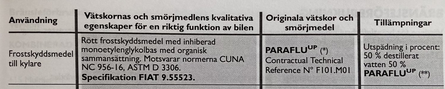

I instruktionsboken för min husbil står det vilken typ av kylarglykol som ska användas och att den ska vara röd.
När jag kollar på Biltemas hemsida så finns det ingen info om vilka normer som glykolen uppfyller.
Dom har röd och blå glykol, är det så enkelt att glykoltillverkarbranschen enats om att färgen avgör vilka normer glykolen uppfyller?

Handla hos någon som redovisar vad dom har i flaskorna, glykol är inte särskilt dyrt.

Typen är viktigare än färgen. Din specifikation säger att typen skall vara etylenglykol.
Biltema har etylenglykol:
SÄKERHETSDATABLAD
Glykol koncentrerat Longlife
AVSNITT 1: Namnet på ämnet/blandningen och bolaget/företaget
Version
Utgivningsdatum
1.1 Produktbeteckning
1
8/12/2020 1:15:48 PM
Glykol koncentrerat Longlife 361850, 361851, 361852
Produktnamn
Artikelnr.
Innehåller:
Etylenglykol
1.2 Relevanta identifierade användningar av ämnet eller blandningen och användningar som det avråds från.
Kylarvätska
1.3 Närmare upplysningar om den som tillhandahåller säkerhetsdatablad
BILTEMA SWEDEN AB Garnisonsgatan 26, 2nd FL SE-254 66
Helsingborg
Sverige
+46 77 520 00 00 kundservice@biltema.com www.biltema.se

Det finns faktiskt rätt bra enkel info om Glykol hos Biltema här: Köp【Glykol】till din kylarvätska hos Biltema – Varför betala mer? - Biltema.se
Klicka på "mer om glykol" så kommer det fram.
Tydligen finns ingen standard när det gäller färgen så det är typen som gäller.
Personligen skulle jag se till så att både typen och färgen stämmer annars kan det bli en rätt tråkig färgmix i expansionskärlet

Och inte bara färgmix, i värsta fall "gröt"
