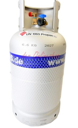

Sådana HÄR har jag monterat några stycken, de behöver inte besiktas efter 10år.
