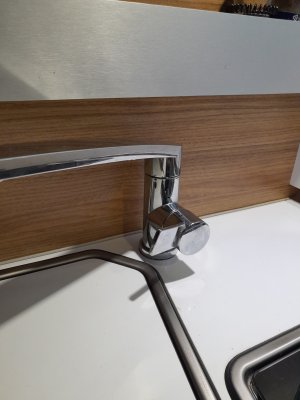

Har en adria sonic 710 sl. Kranen är av plast
och fått en spricka längst fram vid silen. Kan
man lossa armen och endast köpa en ny. Eller måste det bli en helt ny blandare. Sänder med en bild.

troligen får du köpa en ny kran. Vi har också haft läckande kranar på våra kranar och jag har aldrig lyckats hitta delar till respektive kranar tyvärr. Tråkigt

Har du tryckvattensystem eller dränkbar pump? Om det är tryckvatten så kan du ju byta armaturen till en "riktig" kran av metall (mässing) som man har hemma i köket. Den lär hålla betydligt längre och finns i oändligt många utföranden och utseenden.

Om ingen Sonic-ägare i klubben ger svar borde en Adria-säljare borde kunna upplysa om vad det är för fabrikat på blandaren, och vet kanske t.o.m. om det finns reservdelar. Annars blir väl nästa steg att googla.
Det finns en del reservdelar till vissa blandarfabrikat, t.ex. Reich.
