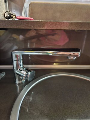

Hej har en Hobby optima 2017 där det plötsligt inte kommer vatten ur kökskranen.
Vatten kommer i handfat, toalett och dusch och verkar fylla på systemet så att det i några sek kommer lite vatten ur kökskranen men sen slutar rinna. Har bara haft bilen i några månader men då fungerat bra.
Är det någon som vet vad problemet kan vara?
Mvh Annika
Hör du om pumpen startar när du öppnar kranen i köket? Om inte kan det vara nåt fel med brytaren i kranen. Kolla också så silen i kranen inte är igensatt. Lycka till.
Tack...jag hör inte att pumpen startar men den startar vid öppning på handfatet.
Hur kollar jag brytaren på kökskranen :)
hej Micro brytaren i kranen är trasig om du ställer kranen i öppet läge i köket och sedan öppnar kranen på toa kommer vattnet i köket då är brytaren trasig, enkelt att kolla på detta sätt för att utesluta andra fel. brytaren siter i vredet på kranen vanligtvis lägger du upp en bild är det lättare att svara.
brytaren sitter i handtaget där du öppnar och stänger skruva av den så ser du brytaren antagligen ett kabelbrott!
