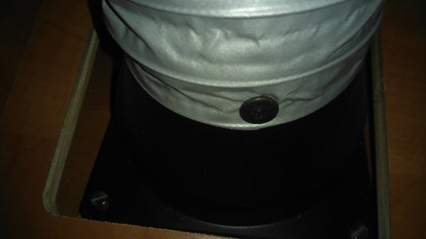

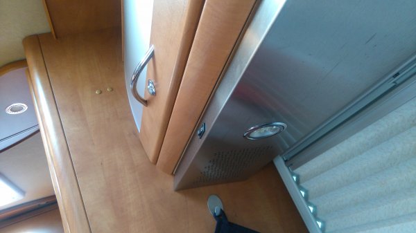

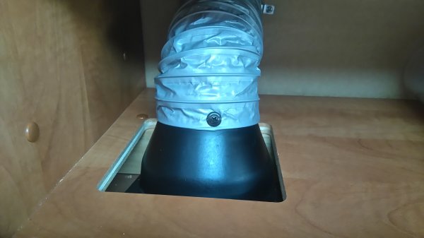

Sv: Köksfläkt Carthago
På denna köksfläkten på vår 07a,
Utsidan.
Insidan i skåpet.
I varje hörn finns det en skruv.
Lossar man dessa tror jag det går att komma åt och rengöra fläkten.
Krister.
