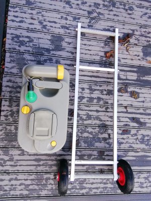

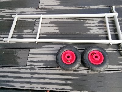

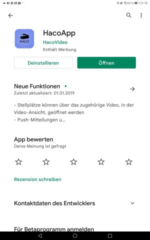

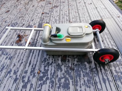

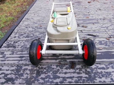

Efter att ha tittat på Videos från haco.de har jag tillverkat en kärra för att transportera tanken till tömmning platsen. IMG_20220103_133304.jpg
Den är gjord av alu Profiler och gängstänger.
Hjulen är fästa med vingmuttrar så att jag kan skruva bort dom och på det viset reducera packmåttet. IMG_20220103_133227.jpg
Kasetten ligger perfekt mellan profilerna och behöver inte fästas.

Efter att ha tittat på Videos från haco.de har jag tillverkat en kärra för att transportera tanken till tömmning platsen. Visa bilaga 220054
Hjulen är fästa med vingmuttrar så att jag kan skruva bort dom och på det viset reducera packmåttet. Visa bilaga 220055
Mvh Klas Nilsson Visa bilaga 220057

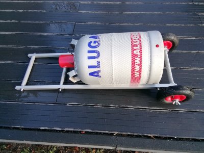

Mvh Klas Nilsson

"Min" kärra har lätt demonterbara luftgummihjul 200x50.IMG_20220108_124741.jpg
När jag skruvat bort de båda vingmuttrarna så blir det lätt att packa in den. Profilerna är bara 20 mm så platsbehovet är väldigt litet.

Jag gillar Klas kärra då den har en bättre funktion för tänkt ändamål.
Den kärra som föreslås från Jula håller inte fast godset när man drar den vi har en sådan
och det är ett ständigt passande att kassetten inte halkar av när man drar den efter sig.
Säger bara spännen av gummi.
Funkar både att dra skittank och ölflak

Ja för ölflak är den utmärkt men ska man behöva lösa fastspännings remmar så är det ju inte lika smidigt längre
dessa remmar ska ju också förvaras någonstans känns ju inte helt aptitligt med samma remmar för toa tank som ölflaken heller.
Jag använder samma händer att hålla ölburken med som jag gör en massa andra saker med också ;) Ölflaken är ju plastade eller i lådor. I övrigt så håller jag med om att det verkar mycket smidigare med Anne & Klas kärra.
