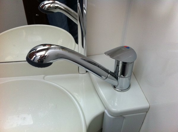

Vi har en Hymer där blandaren till duschen är lite känslig. det räcker att man nuddar den så går pumpen igång, jag vill ha det så att man måste dra upp blandarhandtagen en liten bit innan brytaren slår på pumpen.
Är det någon som vet hur man justerar detta, man borde kunna ta av själva blandargreppet och komma åt brytaren. Bifogar en bild på blandaren.

Om du lyfter upp de blå/röda plastpropparna med en vass kniv så finns det en skruv under. Lossar du den och lyfter av hantaget så kan du böja den plåttunga som sitter på microbrytaren.
Tror det är den typ av kran......

Tack, jag fick bort den röd/blå märkningen med en jätte vass kniv, sedan kunde jag bygga på med en liten plastbit under brytarvingen och nu kan jag öppna vredet c:a en centimeter innan pumpen går igång.
Ett stort tack för hjälpen.
