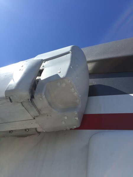

Så här ser det ut...... klicka på bilden så lägger den sig "rätt" :)

Veven er koblet til akslingen for duken, wire i armene er en del av den fjørbelastede strekken for armen og egentlig helt passiv i forbindelse med innrulling av markisen. Den siste biten inn kommer låsklakken i aktivitet og kan bli et problem.
