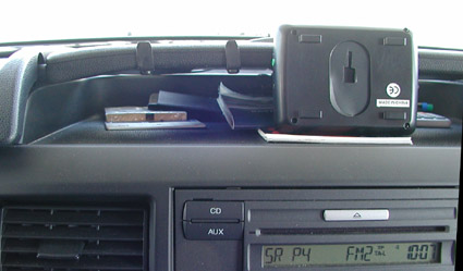

Jag kunde inte låta bli att köpa Julas trådlösa backkamera när den reades ut för under tusenlappen. Jag gillade dock inte originalfästerna, utan gjorde egna.

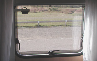

Kameran satte jag innanför bakrutan på ett egentillverkat fäste, då blir den inte skitig, och sedan var jag inte helt säker på om den är tillräckligt vattentät för att sättas på ett utsatt ställe.
"Nackdelen" är att bakrutan är tonad så färgerna blir lite förvrängda. Men det står jag ut med.

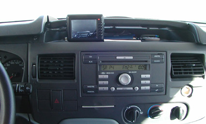

För bildskärmen gjorde jag 2 små vinklar av plåt som jag fäste med två plåtskruvar i det uppfällbara "bordet" på instrumentbrädan. Vinklarna krokas i plastöglorna på baksidan av bildskärmen så den lätt kan lyftas av när man fäller ut bordet och när man gömmer den när bilen parkeras.
Eftersom kamerans antenn är inne i bilen är det utmärkt överföring utan störningar.
Med hänsyn till priset så är jag mycket nöjd.

För att slippa dra kabeln från kameran hela vägen till instrumentbrädan borrade jag ett litet hål under sängen ut till bakljusen och kopplade kameran till backljuset. (Jag behöver inte se cykelstället och närmast bakomvarande föremål när jag kör framåt.)
Bildskärmen får ström från ett cigarettändaruttag som finns under locket till förvaringsfacket till vänster om bildskärmen.
Bildskärmen stänger av sig automatiskt när man läggar ur backen och signalen från kameran upphör, så för den behövs ingen strömbrytare. Dock måste jag sätta på bildskärmen manuellt när jag skall backa.
