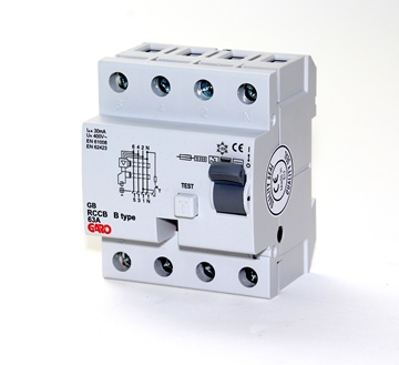

Hej! Ny husbilsägare till Laika 609 och hittar inte jordfelsbrytaren som ska finnas någonstans enligt bruksanvisningen.Någon som vet var jag skall leta?
//Anders

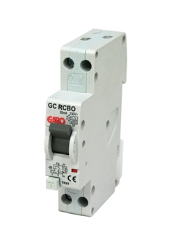

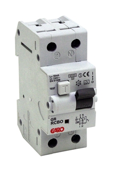

Här ser du några typer, den fyrpoliga är den typen som är vanligast i villor och en sådan behöver du inte leta efter. Dom två andra däremot skall du leta efter. Någonstans på den bör där stå 30mA och dom är även märkta med vilken typ det är och då Kan där stå typ AC, A, B eller F.
    56,1 KB · Visningar: 377
    25,3 KB · Visningar: 377
    41,3 KB · Visningar: 376
