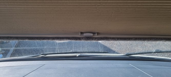

Är det någon fler som har/ har haft problem med att få upp jalusi på framrutan.
Hur löste ni det i så fall.
Vår sitter fast, går varken upp eller ner.

Nej, den är manuell. Man nyper ihop i mitten och då ska den lösgöras, men det gör den inte

Det går att klämma ihop fästet men går varken upp eller ner.
Nu gissar jag friskt. Men det ser ut som att det skulle kunna vara någon vajer/snöre i den som skall dra ur en sprint i skenorna på kanten, och att det inte fungerar.
Kan du se något som håller den på kanten av gardinstången? Emot glidskenorna som, jag gissar, finns där?

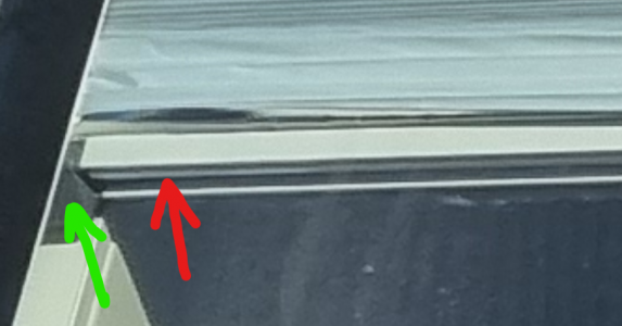

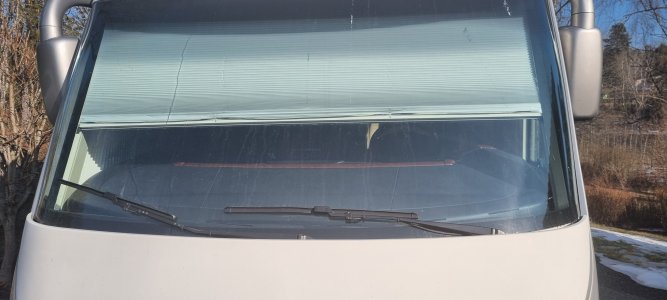

Bifogar bild som är tagen från utsidan och där ser man en tråd som ser ut att löpa längs hela nedre delen. Den kanske går till en skena som skall lossna20220317_101841.jpg

Ser ut att gå en stång (röd pil) genom gardinens nedre del, rör den på sig när ni trycker på lossgörningsknappen?
Längst till vänster ser det ut att vara någon slags broms/hållare/styrning (grön pil), som ska påverkas/släppa när du drar ihop "mittenknappen" och stången (röd pil) drar i den.
Möjligen kan man påverka låsningen genom att röra på den direkt i kanten mot den vertikala styrlisten.
Har ingen sådan gardin själv, och vill bara förtydliga, att jag bara ser på dina bilder och läser din text, för att ge förslag på vad ni kan titta efter.

Jag hade samma problem, från handtaget går det en ståltråd ut till en fjäderbelastad tapp på varje sida ståltråden är böjd och ihakad
i tappen den har förmodligen hoppat av på en sida. du ser det om du tittar framifrån.
Ståltråden glider i plasthållare de kan man flytta de skall vara så långt ute som möjligt-

Du verkar vara på rätt spår. "Stången" går att nypa ihop men den tar inte med sig själva fästet, det svarta på bilden. Vi får undersöka vidare varför den ser ut att ha släppt från fästet., tack för tipset i alla fall. Alltid bra med flera ögon

Problemet är löst Det som hänt var att hela "stången" hade vridit sig ett kvarts varv. Ingenting var löst ingenting trasigt, bara vrida tillbaka, tog fem sekunder att åtgärda.
