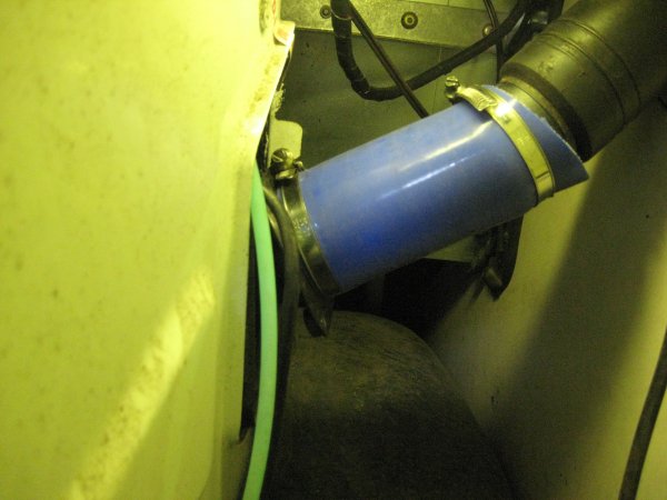

Om jag fattat dig rätt så gäller din fråga slangstumpen mellan påfyllningen och röret till bränsletanken(?)
Just detta med läckande slang råkade jag ut för i somras. (Hymer 00-a). Det skedde uppe i Norrland. Försökte få tag på bränsleslang som var "diesel-värdig" men det var inte så lätt. Kylslang i rätt dimension fanns, men då dessa inte stoppar för diesel så fick jag göra en tillfällig reparation. Jag lindade den läckande slangen med butylgummi-tejp. Väl hemma så visade det sig att det inte var så lätt att få tag på rätt typ av slang.
Det slutade med att jag köpte en silikonslang i rätt dimension (tror diametern var 53 mm)
Silikonslangar stoppar mot diesel, så nu behöver jag inte vara orolig för nytt läckage.
Den läckande gummislangen var uttorkad och spröd så det var inte konstigt att den läckte då man tankade. Det skulle inte förvåna mig om den var av typen kylslang. Den demonterade slangstumpen använde jag som mall för att kapa till den nya silikonslangen. På bilden ser du hur det er ut nu efter bytet. Hoppas det löser sig för dig, det är inte ju kul när det dyra bränslet hamnar på marken...

Hej igen.
Angående den blå slangstump som syns på bilden så är den svarta röranslutningen till höger om slangen bränslepåfyllningen, dvs tanklocket.
Den är av samma typ som många påfyllningar för färskvatten. Bilen som bilden kommer ifrån är en helintegrerad Hymer. Anslutningen till vänster om slangstumpen är Fiat original anslutning för bränslepåfyllningen. Slangen är en förlängning för att så att säga "nå ut" till tanklocket. /Roy
