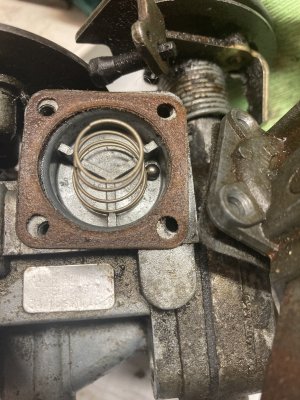

Här är den första:
Solexförgasare och visst ska väl den lilla kulan ligga där den ligger på bilden?

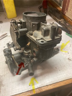

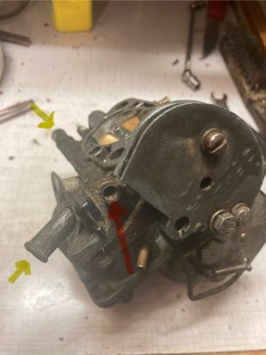

Fråga2
Om jag förstår rätt, är det kylningsrör som jag markerat? De jag markerat gula var helt igenkorkade med något sågspånsliknande(!)material. Rödmarkerat rör går rakt igenom och har ingen slanganslutning. Har råkat petat sönder någon plugg, för det vore ju logiskt att kylarvattnet cirkulerar och inte rinner ut eller? Tacksam för synpunkter

Här är den första:
Fråga2

Sök i forum, skriv förgasare, namn Jankro då får du upp många trådar.
I länken, ladda hem motor bensin, förgasare, resp kylsystem.
