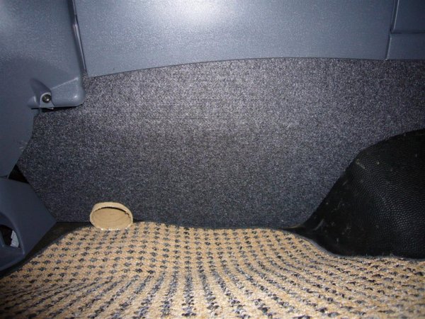

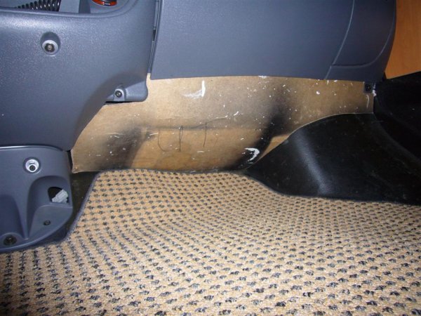

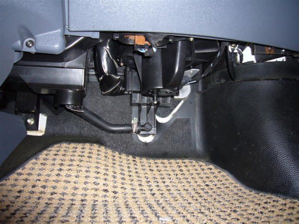

Som ni ser på bilderna så bör man ju kunna göra en isolerskiva mot torpedväggen och bara utblås så värmen till fötterna kommer ut samt så att man inte täpper till för mycket för Recirk funktionen .
Det är ju inte så mycket mera än påten och en liten tunn matta .
Den ThermoReflekt kanske även ljudisolerar lite ?

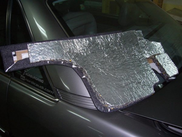

Sv: Isolerskiva under mattan i förarhytt
Den ser ut precis som min bodelsskärm som jag har på höst o vår för att skärma av bodelen och bilhytten i min alkovbil. Köpte en bit hos Husvagns-Svensson för ett par år sedan klippte till och anpassade den mot hytten. Två öljettringar i övre delen för att kunna kroka fast den och sedan hänger den ända ner på golvet. Använde Biltemas silvertejp att fålla med. Mycket effektivt.

Nu idag så var jag lite "mullemeck" i garaget och tog fram en wellpappskiva och gjorde som en mall och sen var jag uppe på garagevinden och hittade en gammal masoniteskiva som jag sågade till och provade med .
Det jag fick göra var att blöta upp den lite så jag kunde böja den så den blev lite välvd och torkade den sedan med varmluftpistolen och för att vara prototyp steg 1 så passade den bra och det var bara trycka dit så låste den upp bakom handskfacket .
Sen är det vad man skall ha för materialval ?
På äldre bilar så sitter det ju lackade masoniteskivor med skumplast som "kickpaneler" nedanför instrumentbrädan och man har ju möjlighet att ta 1mm aluminium också men den känns som att den blir för hård och för vass .
Någon som har förslag på material ?
Jag har ju så jag kan klä denna med inredningstyg på utsidan för utseendets skulle funktionsmässigt skulle det nog gå som det är .
Det som fattas är ju luftutblåset och det blir ju Ø 40mm eller Ø 50mm hål för slangen .
Det skall ju ligga isolering innanför det "skyddet" som hamnar där den masoniteskivan är nu samt har jag ju en svart klädsel som jag kan montera/limma på skivan .
Sen skall jag lägga en isolermatta även på golvet under den formskurna mattan .

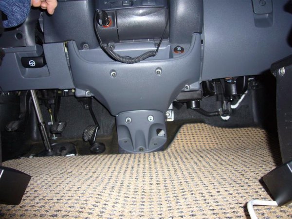

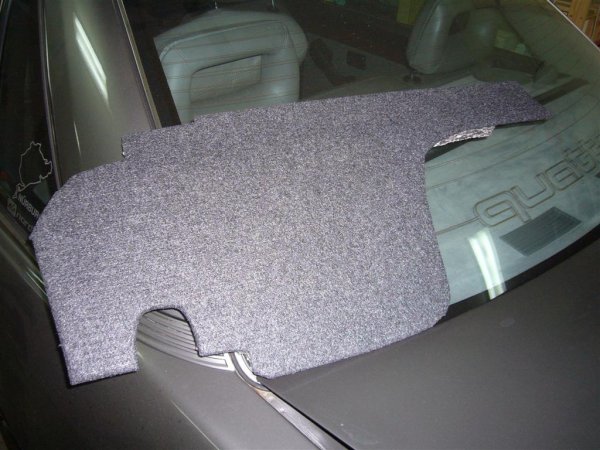

Då har man varit Mulle Meck i garaget och grejat lite och så blev resultatet , jag blev lite nöjd :) .
Nu skall jag göra samma sak på förarsidan och på golvet skall jag ta samma matta och limma den mot isolerskivor och sedan den formskurna mattan på den så blir det lite varmare på golvet samt så bör det ju bli lite ljudisolerande .
Som utblås tog jag samma typ av slang som är till den luftburna Trumavärmen Ø65mm har jag för mej att den är .
    138,9 KB · Visningar: 43
    123,4 KB · Visningar: 40
    187,2 KB · Visningar: 38

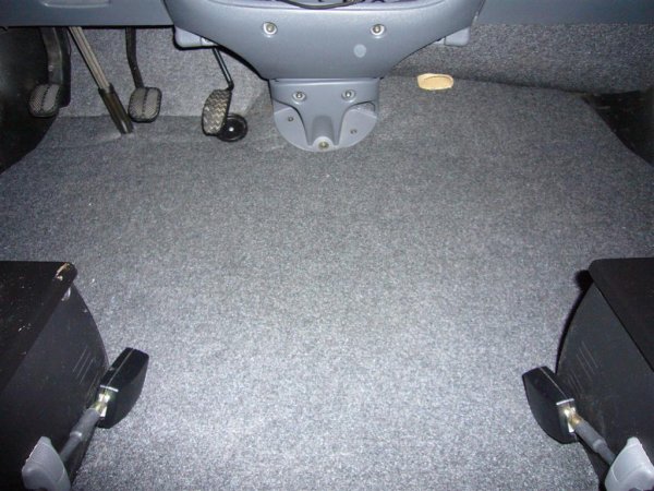

Då har jag även gjort en extra golvmatta som ligger under den formskurna mattan och på bilden syns även den lilla biten bakom pedalerna ( Den sitter på plats så den inte lossnar så det blir trafikfara )
Nu skall jag även kika på och isoleraa uppåt torpedväggen för jag tittade upp vid pedalerna och där är det gott om plats och ingen isolering .
    140,6 KB · Visningar: 52
