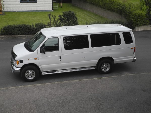

Håller på att modda en Tri-Star E-350 för våra sommarresor.
Skall inte få all utrustning men litet kök, sängar mm.
Nu blir det först lite isolering.
Idag är golvet i skåpet belagt med en kraftig golvplyfa samt matta.
Jag vill nu lägga lite isolering typ 25 mm, en plywood och sedan någon trevlig matta. De plåtytor som finns i väggar vill jag belägga med Reimo:s X-Tream 20 mm. Fönsterna får ju sedan ha lösa täcken.
Vad tror byggarna här om detta ?
E-350 är förresten fantastisk att köra med 7.3 liters turbo diesel V8 !!
Dragkrok för 3,5 ton är också trevligt.....

Kom igen med några interiörbilder så vi ser hur plåtväggarna ser ut nakna.
Snygg bil. Kan bli ett häftigt bygge. Eftersom du har fört golvet på tal:
Klistra inte in någon heltäckningsmatta!!
Lycka till!
