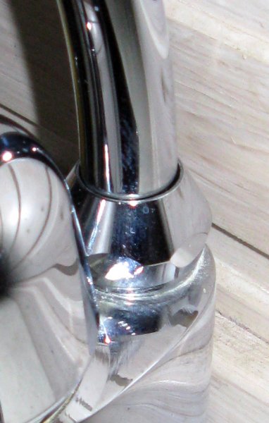

Vi tömde systemet när det var som kallast men glömde att öppna kranarna så det blev is i kranarna. Nu läcker det vid svängpipen, någon som har bytt packningen eller om det e en oring,några tips på hur man gör för att komma åt packningarna? Bilen är en Carthago -09. Tack på förhand/Staffan

Om det inte kommer från armen ut utan från den svängbara delen på kranen,hur tar man loss den då? Kan det finnas en insex under röd/blå märket uppe på kranen,någon som gjort det? Ska kolla det bättre imorgon när jag ska hämta bilen/Staffan

/Hej Jappe, hur fick du loss svängpipen/Staffan/
Hej Staffan! På min kran var det enkelt, bara skruva bort ringen som håller pipen. Du har nog en annan kran så jag tycker det är bäst att fråga en rörmokare hur man gör. Förmodligen behövs lite våld för att dra ut den och sedan lite våld för att få dit den igen, då med en ny O-ring. Som framgår av detta är jag ingen rörmokare.

Nu har jag fått stopp på läckaget både vid svängpipen inne vid kranen. På vår kran går det 2 slangar upp till 2 nipplar på under sidan. Så här gjorde jag
1-lossa bägge slangarna från undersidan (värm försiktigt med en tändare på slangarna om de sitter hårt på nipplarna)
2-skruva loss muttern på undersidan som håller blandaren
3-när nu hela blandaren är loss o du har den i handen så tryck på sprinten som säkrar nipplarna på undersidan. Ta med en tång o dra ut nipplarna, nu kommer man åt att byta en o-ring på var nippel.
4-ta bort röd o blå markering o lossa skruven, ta bort handtaget
5-lossa muttern o dela hela blandaren,då kommer man åt dom 2 packningar som finns i blandaren o tätar snurrpipen
6-dra armen rakt ut så kommer man åt den sista o-ringen
Hoppas detta kan vara till hjälp för någon som hamnat i vår sits/Staffan

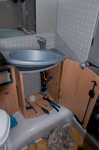

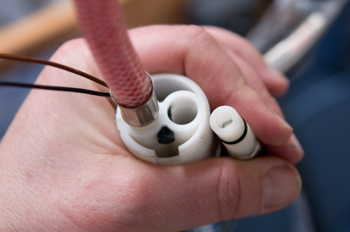

Här kommer mina nuvunna erfarenheter om läckande kran från tvättstället. Upptäckte det precis när jag skulle åka iväg till Tysslingen (som ni kan läsa om i en annan tråd). Jag stängde strömbrytaren för vattenpumpen och tänkte att jag får fixa det en annan gång.
Hur som hellst, eftersom det regnade åkte jag in till Nerikes Camp i Örebro för att få hjälp. De hade inte tid att skruva med kranen men gav mig instruktioner om hur jag skulle göra. Jag plockade bort kranen (och lite till...) och gick in med kranen. De visade sig att den blå slanganslutningen hade släppt pga frysning. Fick hjälp med att sätta dit den efter att först dragit ut svart splint (?) se bild. Dessutom testade att den funkade.
Sen var det "bara" att sätta tillbaka allt och det funkade! Nerikes Camp tog inget betalt för besväret vilket jag uppskattade. Utmärkt service!
