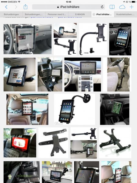

Jag har just köpr en Ipad Air för navigering i Husbilen. Vad har ni för fäste för att hålla ipaden i bilen? Sugpropp mot framrutan eller något annat? Jag har en Ford Transit husbil.
MVH
Dunet
Gunbritt o Rune
45
Mark
5640
Sv: iPad vid navigering
Hej, jag har iPad mini + Ford Transit. Min lösning på "hållare" blev att ställa iPaden framför växelspaken lutad framåt. Förankringen är ett kort gummiband (hushållsmodell). Ena änden har jag utan åverkan på inredningen fäst med en dubb i springan i instrumentbrädan som finns bakom o strax under iPadens överkant. Den andra ändan av gummibandet har en liten krok (tavelkrok) som fästs över iPadens ök. Gummibandet ska var så långt att det sträcks när kroken hakas fast över iPaden. Jag har använt detta i två år och är mycket nöjd.
Om du har behov av att mer eller mindre kontinuerligt läsa av GPSen återstår nog bara att investera i en hållare för montage i framrutan.
Hälsningar Rune
