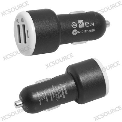

Med en sådan här laddar ipaden medan du kör och du kan använda vilka program du vill under tiden.
/Göte :yes::yes::yes:

Jag har ett uttag med 2 usb idag och det fungerar, men verkar inte optimalt.
Nu när jag sökte hittade jag denna och tänker åka in på måndag och köpa den:
USB-laddare - Teknikmagasinet
Ett uttag för iPad och ett för resten av prylarna som inte kräver lika mycket...
